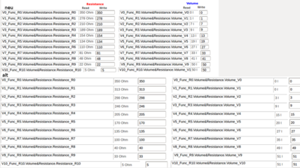

Ich muss möglicherweise die Kalibrierung ändern, da der Tacho aus einem 4x4 Duster kommt, ich denke diese haben einen anderen Tank.
Die Kalibrierung des Tankgebers im neuen Tacho war ziemlich anders als im alten. 135 Ohm bedeutet z. B. beim neuen Tacho 19 Liter, obwohl im alten (und in der Wirklichkeit) 27 Liter:
Ich habe also die Werte aus dem alten Tacho übernommen (CLUSTER -> GAUGING -> R=f(V)).

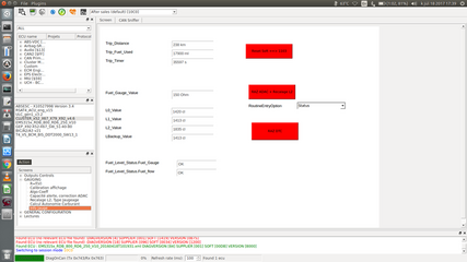

Interessanterweise, der Tacho scheint die Krafstoffmenge adaptiv zu kalkulieren, d. h. er korrigiert die rohen Werte des Tankgebers. Der Korrekturfaktor ist bis jetzt auf 1.3 gestiegen:
Und tatsächlich, L2_Value / L0_Value = 1.3:
Worauf diese Korrektur basiert, weiss ich nicht, aber sie hat mit der falschen Kalibrierung einigermassen gut funktioniert. 150 Ohm ist in der Wirklichkeit ~24 Liter, mit dem neuen Tacho nur 14, wurde aber auf 18 korrigiert und so angezeigt.

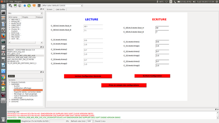

So, ich habe heute den Tacho mit dem ELM327 verbunden, und voila: es hat auf Anhieb geklappt :clap:
Ich konnte den Tacho mit ddt4all ansprechen und die Einstellungen entsprechend denen meines aktuellen Tacho ändern (Without OCS, Battery Warning by Wire, Without Stop&Start, Without 4 Wheel Drive).
Sogar die Selbsttests funktionierten:
