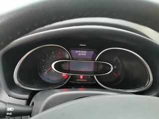

Nach gut einem Jahr hab ich mich endlich mal dazu berappen können und habe den Tacho eingebaut. Er funktioniert soweit auch einwandfrei, allerdings bringt mich der Drehzahlmesser bald zur Weißglut. :( Sobald ich das Fahrzeug aufschließe, springt die Nadel nach unten, also unter die 0. Wäre ja weiter kein Ding, wenn er sich zumindest wieder selbst einstellen würde. Das tut er aber leider nicht. Wenn ich den Wagen dann starte, funktioniert der Drehzahlmesser zwar ohne Probleme, allerdings zeigt er durch den Versatz der Nadel zur Skala die Drehzahl falsch an. Abhilfe bringt nur das korrigieren mit dem Finger. Allerdings will ich jetzt die Abdeckungen wieder einbauen und dann habe ich keine Möglichkeit mehr zur Korrektur. Hatte das schonmal jemand? Kann ich das in DDT4all einstellen oder hat der Tacho eine Macke? Ein Video hänge ich an.

So, die Probleme mit dem Tacho sind behoben. Ich habe ihn einfach gegen den Uhrzeigersinn nochmal auf 0 gedreht, seit dem geht alles. Er ist endlich fertig eingebaut und die Verkleidungen sind jetzt auch angepasst. Danke für eure Hilfe!

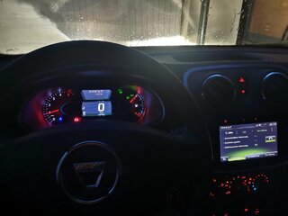

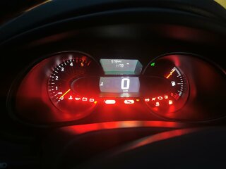

  • #25
Klar, bitteschön. Die Verkleidung vom Tacho und den Rahmen des Dacia Tachos habe ich ganz simpel mit einem Drehmel angepasst. Leider hab ich nicht wirklich eine ruhige Hand, dementsprechend sieht man das auch etwas. Ich muss nur noch Kleinigkeiten machen, wie zum Beispiel die Lücke über dem Display stopfen und die Lenksäulenverkleidung nochmal richtig aufsetzen, sowie die MIU einbauen, ansonsten passt alles soweit. Und ich denke dass sich das Ergebnis sehen lassen kann. :)
