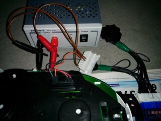

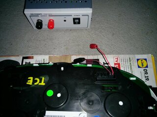

So, ich habe heute aus Neugier die Pins 2 und 3 angeschlossen. Nichts ist passiert, ausser die Tachonadel ist von 10 km/h auf 0 km/h gesprungen. Ist das Normal? Muss ich vielleicht auch auf Pin 5 12V geben?
Was soll im Tacho ohne Eingangssignale passieren?
Wenn du die Canausgänge mit der Software verbunden hast, siehst du, ob er wach ist.
Auf dem Bildschirm "Outputs Controls" kannst du die Tachoanzeigen zum Test ansteuern.
OK, das werde ich das nächste Mal machen, hatte nur heute noch keine Zeit. Wollte nur fragen ob das Verhalten normal ist. Ich habe eigentlich ein Paar Warnleuchten erwartet. Aber dass die Nadel zurück auf 0 ging, sagt mir dass der Tacho funktioniert.

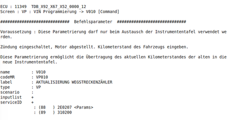

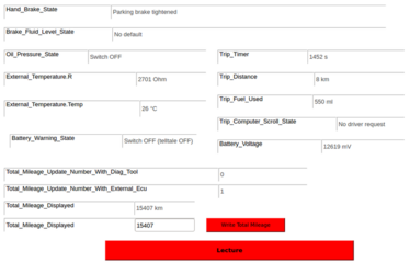

Ich habe die ddt-Definition mit dem Befehl zum Synchronisieren des Km-Standes ergänzt:
Aber ich brauchte das nicht zu machen, der Tacho hat sich darum selbst gekümmert. Nach genau 2 km Fahrt hat sich der BC resettet (Schreck!) und seit dann zeigt er den korrekten km-Stand auch ohne Zündung, d. h. ohne Daten aus dem Motor. Ich habe zwei andere Felder eingefügt, wo man sieht wie oft der km-Stand vom Motorsteuergerät bzw. per Diagnose synchronisiert wurde. Das bleibt jetzt bei 1 bzw. 0 :)

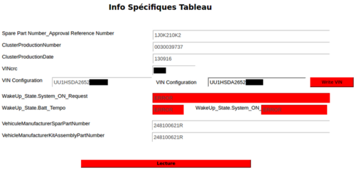

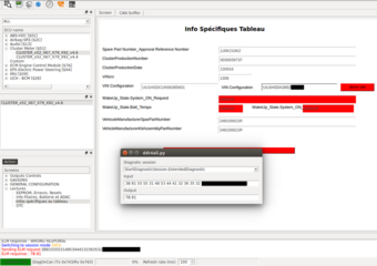

  • #14
So, ich habe auch die VIN aktualisiert. Die ddt-Definition ist tatsächlich falsch, der Befehl DataWrite.Config VIN (3B 81) nimmt wirklich 19 Bytes (17 VIN + 2 CRC) Payload. Ich habe also meine VIN samt CRC als "manueller Befehl" in den Tacho geschrieben.
Resultat:
