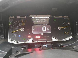

Hello, @Texas, could you help me with my Tacho? I removed all errors except one. I got no errors in memory now, only that for gearbox. It sound like "gearbox breakdown risk". Tacho working great, the only problem with this damn gearbox risk. My gearbox in car is Easy'R JS3.
Welchen Fehlercode findest du in welchem Steuergerät?
Hast du mit Pyren nach Fehlern gescannt?
Du kannst in Pyren vor dem Scannen im Ordner Vehicles die Dateien TCOM 151 und TCOM 155 öffnen.
Und die EcuRef der Familie 3 aus TCOM 155 entnehmen und in TCOM 151 ergänzen.
No errors at all. In ddt4all no errors, pyren not tried yet. Also I tried android app Elm327Chat, look like it also found no errors in gearbox:
