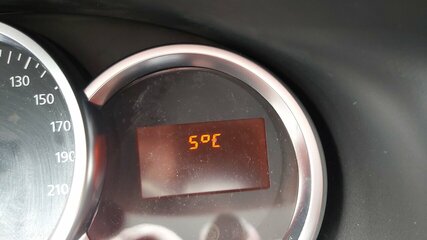

Wir hatten seit vorigem Jahr das Problem mit einen Pixelfehler im Tacho unseres Sandero II - siehe Fotos
Anfangs war die Tankanzeige nur teilweise ausgefallen (Foto 1) - so nach und nach war sie dann vollständig verschwunden (Foto 2) und auch andere Digitalanzeigen begannen zu schwächeln.
Wir konnten uns mit der Bordcomputeranzeige "km bis zum Tanken" eine Weile behelfen, bis auch hier dann die Pixelfehler begonnen haben.
