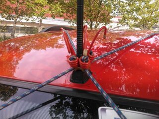

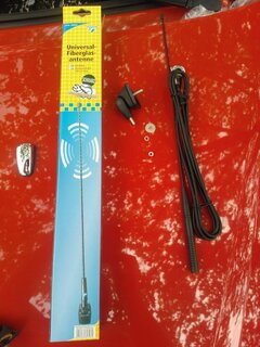

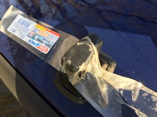

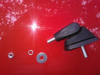

Also mir ist mal die Antenne innen im Winkel gebrochen (hatte ein Fähnchen dran und auf der AB im Regen war das wohl zu schwer) und sie ließ sich nicht mehr in der Neigung einstellen. Ich habe dann einfach einen ganz normale Ersatz Antenne gekauft (Thomas Phillips Restposten) Auf den Bildern siehts Du alles wichtige ;-) Das Kabel ist auf dem Fuss von innen aufgeschraubt. Einzig das fixieren von außen und das gleichzeitige anschrauben von Innen kann wenn man allein ist Probleme bereiten. Ich habe mir einfach mit einer Gepäckspinne beholfen ;-) Dabei habe ich fest gestellt das der Fuß wohl nicht ganz dicht war und das Anschlusskabel leicht an gerostet war.Ich habe dann etwas Dichtmasse unter den Fuß gemacht bevor der sein Platz...
das plastikteil hab ich nicht,
und wie das originale kabel befestigt wird seh ich da leider nicht
Also mir ist mal die Antenne innen im Winkel gebrochen (hatte ein Fähnchen dran und auf der AB im Regen war das wohl zu schwer) und sie ließ sich nicht mehr in der Neigung einstellen. Ich habe dann einfach einen ganz normale Ersatz Antenne gekauft (Thomas Phillips Restposten) Auf den Bildern siehts Du alles wichtige ;-) Das Kabel ist auf dem Fuss von innen aufgeschraubt. Einzig das fixieren von außen und das gleichzeitige anschrauben von Innen kann wenn man allein ist Probleme bereiten. Ich habe mir einfach mit einer Gepäckspinne beholfen ;-) Dabei habe ich fest gestellt das der Fuß wohl nicht ganz dicht war und das Anschlusskabel leicht an gerostet war.Ich habe dann etwas Dichtmasse unter den Fuß gemacht bevor der sein Platz eingenommen hat.

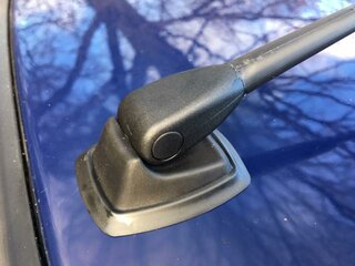

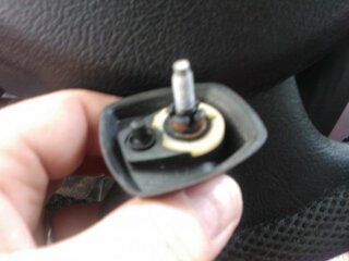

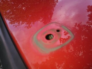

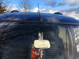

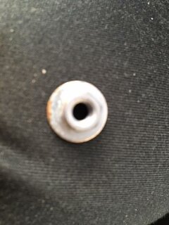

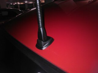

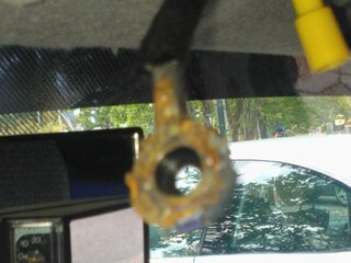

heut morgen dachte ich mir wetter sieht gut aus also los,
vorweg also was für ne fummelei !
den rest der alten dichtung zu entfernen war ziemlich schwer da total angebackt,
nachdem ich den alten fuss ab hatte schlug das wetter um.................gefühlt minus 10 grad............super,
am meisten hab ich mich mit der ollen original mutter abgemüht ...............irgend ne zwischen grösse............7 zu klein..8 zu gross.......
aber irgendwie hab ich das wieder zusammen gelötet und kann wieder niveauvolles radio hören.................
ps:zu zweit geht einfacher.............mir fehlte immer der dritte arm..................
