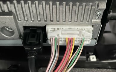

Nein, am MediaDisplay/MediaNav im Jogger/Sandero3 gibt's nur Dauerplus.
Am abgebildeten Stecker liegt CAN, RFK und Lenkrad FB an.
  • Danke
Reaktionen: Avo
Das ist aber zumindest laut Anleitung der Remote Eingang der Axton.
Wenn das Radio dafür kein Signal hat, ist natürlich blöd...
