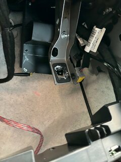

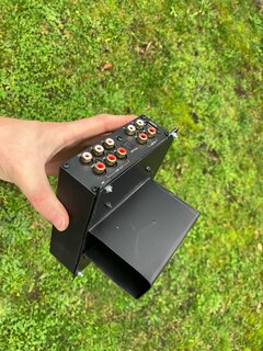

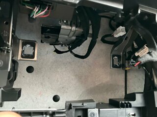

Habe heute mal die Zeit genutzt und geguckt, wo die Amp überhaupt Platz finden könnte. So klein die Amp auch ist: In der Nähe von vorhanden Befestigungen sieht es relativ eng aus. Denke zwar, dass man hinter der Blende oben noch Plätz hätte, aber da ist alles aus weichem Material und bei einem Unfall will ich da nicht unbedingt die scharfkantige Endstufe sitzen haben. Ist daher auf einem kleinen Halter rechts/oben hinter das Handschuhfach gewandert. Da ist Platz, es kann Luft rankommen und sie ist "trittsicher" für lange Füße montiert. Ausserdem kein Bohren etc. Zugänglichkeit zur Antenne und dem "Hauptstecker" ist auch gegeben. An die andere Seite kommt man ohne Ausbau allerdings nicht mehr dran und ich habe schon einmal eine Leitung vom Subwoofer Line-Out in den Kofferraum gelegt. Sobald das Adapterkabel kommt kann ich richtig testen.
