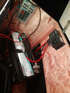

Ich bin mitm 16mm2 durch die Tülle durch, da ist jeder Kabelquerschnitt möglich, man muss nur ein entsprechendes Loch rein machen, daß das Kabel stramm durch zu ziehen geht und die Feuchtigkeit draußen bleibt. Vom Fussraum vorne dann unterm Teppich am Einstieg entlang nach hinten, von dort aus hinten unterm Teppich weiter wohin man möchte. Bei mir geht es in eine Kiste wo ein 30 Ampere Ladebooster und eine 120 Ah AGM Batterie sowie die ganze Elektrik drin ist. 20220108_172642.jpg
