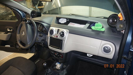

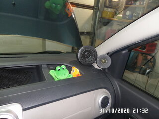

da hab ich dann die perfekte Lösung ...

Akustisch will ich das nicht bewerten, das kannst du wahrscheinlich besser als ich, zumal wenn ich das passende Thema dazu ansehe,...
Optisch ist das für mich leider eine Vollkatastrophe :D :prost: :D
Optik war nie eine Motivation ... Ich wollte ja eigentlich ursprünglich die Hochtöner in das Spiegel Innendreieck reinschnitzen , ABER dann sind sie um 90° verkehrt zum Ohr und das geht mir dann sicher wieder auf den Poppes ...
:prost::prost::prost::prost::prost:
