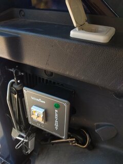

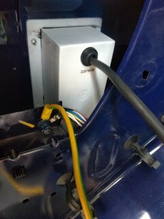

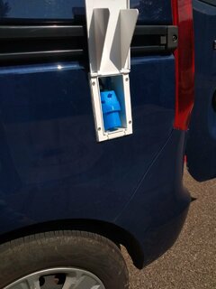

Ich möchte an dieser Stelle den Einbau einer 230 V Anlage in den Dokker zeigen. Bisher habe ich am Campingplatz immer das Verlängerungskabel durch den Spalt in der Fensterscheibe gelegt, das geht natürlich auch. Komfortabler und sicherer ist allerdings der Außenanschluss, eine zusätzliche Sicherung im Fahrzeug und die Steckdose mit Abdeckklappe im Innenraum. Zugegebenermaßen habe ich mich da nicht alleine dran getraut und einen Karosseriebauer und einen Elektriker zu Hilfe geholt. Vielleicht sind die Impressionen interessant für den einen oder anderen...

Hi ist wirklich genial darf ich fragen in welcher Preisklasse das ca. liegt?
Mir ist nicht klar, was 230 V in einem PKW macht. Da gibt es keine Zulassung.
Dasselbe wie in einem Womo... einen Kühlschrank versorgen, Tablet, Handy, Laptop aufladen, Licht, Wasserkocher etc.
Material ca. 200€ + Arbeit ca. 400€, je nachdem ob man selbst etwas machen kann oder alles machen lässt
Es gibt ja auch 12 V auf 230 V Konverter.Er hat es sich nur fest verbauen lassen.
Danke für die Info :-)
