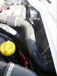

Kann mir nicht vorstellen, dass es beim TCe verbauter als beim dCi sein soll.
Zeig mir heutzutage mal ´nen Motorraum von ´nem modernen Auto der nicht verbaut ist!?
( ausser bei meinem 1,2 16V...:D)
Das sieht sehr gut aus!
Aber ist das der Rücklauf des Innenraumwärmetauschers? Ich bin mir sehr sicher, dass beim TCe diese Leitung nicht vor dem Motor herläuft. Leider ist der Dokker im Moment nicht da und ich kann nicht nachsehen.
Ich habe nur gesehen, dass der ganze Schlauch- und Leitungskram überwiegend zwischen dem Motor und der Fahrgast-Zelle zu finden ist.
Und da verlaufen so viele Rohre und Leitungen, dass kein Durchkommen und auch kein Platz da ist.
sollte zumindest der rücklauf sein.
wenn nicht auch egal, funktioniert ja.

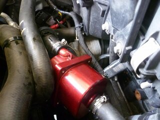

Dann gucke ich nochmal nach... Dein Einbauort ist ja optimal zu erreichen. Das wäre super, wenn das bei unserem Dokker auch so ausschauen würde.
gute erreichbarkeit war mir wichtig.
sollte das teil mal defekt oder undicht sein, kann man das fahrzeug schnell wieder fahrbar machen.

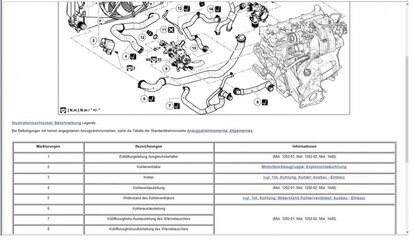

Die Rücklaufleitung aus dem Innenwärmetauscher in den Motor sollte bei Dir, (wie ich bisher dachte) bei allen anderen Motoren auch, NEBEN dem Motor liegen.
In Fahrtrichtung links auf der Getriebeseite.
Der Schlauch sollte am Motorblock am Thermostat beginnen und direkt in der Spritzwand verschwinden, hinter der ungefähr der Wärmetauscher liegt.
Es würde wenig Sinn machen den Vorwärmer „irgendwo“ einzubauen, nur weil der Ort optimal zu erreichen wäre!
Falls ich das richtige Bild für Deinen Motor gefunden habe, sollte es der Schlauch Nummer 7 sein.
Mit Originalfotos kann ich leider nicht dienen, da kein TCe in der Nähe.
