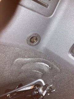

Ich habe eine AK bekommen und mir vom AH gleich mit ein Kabel mit einem
Sicherungshalter (kostenlos) in den Kofferraum legen lassen. Die 12V Steckdose hab ich dann selber moniert.IMG_7132.jpg
