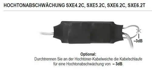

Hast du vorne das 2-Wege System SXE6.2C verbaut? Schneide das Kabel an der Weiche durch, macht -3db am Hochtöner:

Was bewirkt das Kabel? Warum kann man es einfach trennen?

Das Kabel brückt den Vorwiderstand vorm Hochtöner, wenn es gekappt wird, läuft das Signal über den Widerstand.
BDA nicht gelesen?:
Wenn so etwas verbaut ist, dann macht die Abschwächung in den meisten Fällen Sinn.
