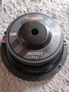

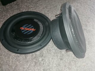

Hier übrigens mal die Chassis für die ich mich für meinen Subwoofer entschieden habe:
Das sind Musway MWS822 mit je 2 2Ohm Schwingspulen.
Die arbeiten wohl schon ab 9l geschlossenem Gehäuse vernünftig und sind sehr flach.
Das Gehäuse kommt dann direkt hinter die 2. Sitzreihe, muss ich nur noch bauen:)
Die werde ich so verkabeln, dass ich die Spulen eines Chassis in Reihe schalte und dann beide an ein 4er Terminal anschließe, so daß sie entweder mit 2x4 Ohm an einem 2Kanal Verstärker oder parallel mit 2Ohm an einer 1Kanal Endstufe laufen können. Da habe ich mich noch nicht endgültig entschieden.
Die gibt es exakt baugleich auch von Hifonics, vielleicht ist der Name ja bekannt.
Außerdem werden die - zumindest sehr ähnlich - noch über viele Marken vertrieben, z.B. Gladen
Ja, die sind mir bekannt. Früher mehr und gerne mit Car Hifi auseinandergesetzt aber mit moderneren Autos und weniger Zeit ist es dann fast eingeschlafen. Bischen Hifi ist noch über geblieben und mag Car Hifi immer noch gerne... allein wegen dem Druckkammereffekt xD
Bin auch schon wieder kurz davor mir mehr Gedanken drüber zu machen wie ich es integriert bekomme. Habe zwar den Sandi aber bischen quer schauen schadet ja nicht ^^
