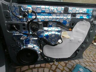

Ich wollte nochmal nachbessern, da ich leider die Vibrationen der Innenverkleidung, seltsamerweise vor allem an der Beifahrertüre, nicht ganz in den Griff bekomme.
Dabei habe ich auch gleich nochmal ein Bild von der Alubutyl-Beschichtung gemacht, welches ich euch hier natürlich nicht vorenthalten will:
Die Vibrationen treten nur bei richtig hohen Lautstärken und auch nur bei bestimmten Basssequenzen auf und ich werde das mit dem zusätzliche Sub auf die Reihe bekommen. Ich habe nämlich mit der Axton schon getestet, wie das sich verhält, wenn die Lautsprecher per Hochpass erst ab 70-80 Hertz spielen. Dann ist das weg.
Also, Sub muss auf jeden Fall noch her:)

Nur mal so eine kurze Zwischenfrage zum Alubutyl.
Einige von euch haben ja auch hinter der Dampfsperre im inneren der Tür gedämmt. Wie sieht es da mit Feuchtigkeit und dem Dämmmaterial aus? Es kann ja durchaus mal sein, dass durch die Türdichtungen Wasser eindringt. Macht das dem Material etwas aus? Saugt es sich voll? Gibt es nicht Abläufe in der Tür auf die man achten sollte und nicht zukleben sollte?

Alubutyl ist eine homogene, zähe Masse die kein Wasser aufnimmt und wird auf die senkrechten Flächen der Türen geklebt. Da sollten keine Ablaufbohrungen sein. :)

Hab innen unten ca 5cm oberhalb der Abflusse zu dämmen begonnen ...

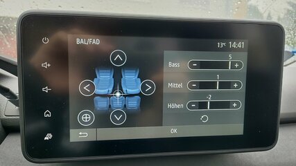

Mit folgenden Einstellungen kam ich zu dieser vorläufigen Zufriedenheit:
Wie auf Foto zu sehen, kleiner Tipp: Zentrum bisschen zurück versetzen links, erzeugt räumlicheres Klangbild und lässt gefühlt Sound nicht nur von vorne kommen. :)
