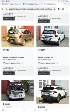

Ich habe mit dem Paulchen-System gute Erfahrungen gemacht, 17 Jahre am Renault Kangoo, 14 Jahre am Hyundai I10, beide Fahrzeuge sind "Billig"-Modelle. Ein Teil der Last sitzt mit zwei Füßen auf dem Stückchen Stoßstange. Ich selber benötige für den Jogger nur neue Adapter, die perfekt an das Fahrzeug angepasst sind. Lackschäden hatte ich nie, Gebrauchsspuren vielleicht durch die Gummi-Unterlagen.
Aber es werden wohl Kennzeichen und Rücklichter verdeckt. Für die Lichtleiste am Paulchen muss man den 13-poligen Anschluss (für AHK) legen lassen, Kabel und Stecker können aber im Kofferraum bleiben. Bisher habe ich dafür einen Preis von 450 EUR.
Gibt es Erfahrungen dazu?

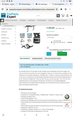

Wenn dann schon die Elektrik verlegt werden muss (das ist das eigentlich Komplizierte) würde ich auch gleich eine AHK anbringen oder anbringen lassen.
Damit würde ich warten, erstmal die verwirrte amtlich anerkannte sachverständige/prüfende Person für den Kraftfahrzeugverkehr nach der AHK-Aufnahme suchen lassen nachdem die Steckdose gesichtet wurde.
Die Befestigungen fahrzeugseitig sind bereits vorhanden, mit fahrzeugtypischen E Satz ist die Geschichte in etwa 90 Minuten erledigt.
Es ist keine TÜV Abnahme oder Eintragung notwendig.
