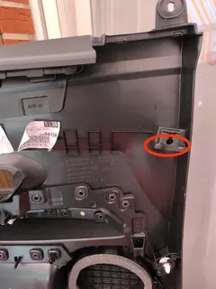

Heute die Beifahrertür umgerüstet. Das ging heute schneller von der Hand. Zum einen, weil schon die einzelnen Arbeitsschritten bekannt waren durch den Umbau der Fahrertür und weniger Stecker abzuziehen waren, nämlich nur einer.
Wieder mit "sanfter Gewalt" die Verkleidung entfernt. Heute musste nur ein Clips erneuert werden. Sanfte Gewalt kann man sich bei dem Video von LZParts beim Sandero 3 anschauen. Ich meine das ist die beste Lösung, um die Verkleidung zu entfernen. Aber, bei beiden Türen musste ich den gleichen Cliphalter kleben. Ein Bild davon habe ich mal angehängt.
