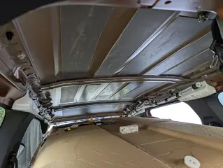

Auch hab ich mich gleich dazu hinreißen lassen bei der Dämmung vom Dach und den Türen etwas zu machen.
Bei der Dämmung auf dem Blech habe ich ADMS Schwerschicht verwendet welches ich streifenweise ca 12cm breit in die Erhöhungen und Vertiefungen von Dach geklebt habe. Zusätzlich habe ich dort wo noch Platz war Innenraumdämmung von ADMS verklebt.

Und so sieht das dann mit den zusätzlichen Schwerschichtmatten Streifen aus. Mehr Fotos habe ich leider nicht gemacht.

Saubere Arbeit. :yes:
War es schwer die ganzen Befestigungen vom Himmel zu Lösen um den runter zu lassen?:think:
Gerade bei Regen dürfte es aber jetzt wesentlich leiser im Fahrzeug sein.:)

Nein überhaupt nicht, hatte einen Satz Werkzeug für KFZ verkleidungen von Lidl für die Demontage den es vor ein paar Wochen im Angebot gab und hatte mir im Vorfeld die 7 Tannenbaum Clips und auch ein paar Reserveclips für die Türen bei LZ parts bestellt. Ist meiner Meinung nach für jedermann machbar.
Ne videoanleitung zur Demontage der Sonnenblenden bei Dacia findet man ja auch bei LZ in YouTube.
