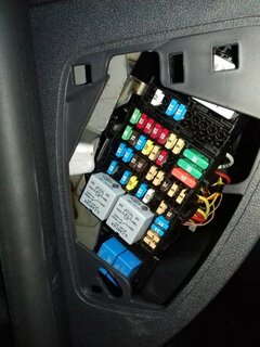

Hallo Holger, Danke für den Link aber die dort gezeigten Sicherungskasten sind nicht in meinem Duster....
Ich mach mal ein Foto....

Dieser Sicherungskasten scheint im Gegensatz zu füheren Modellen abzuweichen und ist in dieser Art auch nicht im Verzeichnis der hier im Forum (aus Holgers Link) gelisteten Varianten.
Könntest Du uns bitte noch ein Bild von der Innenseite des Deckels machen und hier einstellen, mit dem der Sicherungskasten verschlossen ist?
Denn dort sollte der Belegungsplan der Sicherungen stehen.

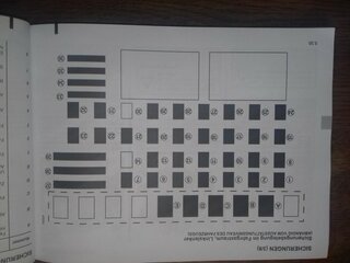

Scanne auch die Seite in der Beschreibung ein...
Sicherungen, Relais und Anschlüsse der Zentralelektronik

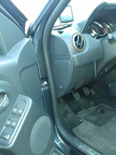

Hier die Fotos :

Bei dem Foto von @Texas dürfte es sich um den sicherungskasten im Motorraum handeln....
