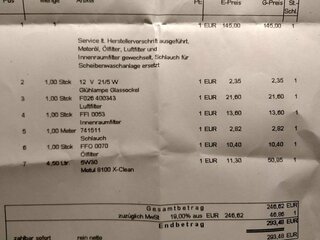

So sieht es aus. Ich fuhr mit meinem Velo zu der Garage und parkierte es auf dem Trottoir. "Der Service" war gemacht , ich konnte den Duster wieder haben. Auf dem Foto seht ihr die Rechnung. Den "Service lt. Herstellervorschrift" hat mein Mech mündlich (zT) erläutert, so eine lange Checkliste gab es nicht. Gekostet hat es 293,48 Euro. Wenn der Duster ein Flugzeug wäre, würde ich auf einem genaueren Rapport bestehen. :)
