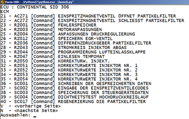

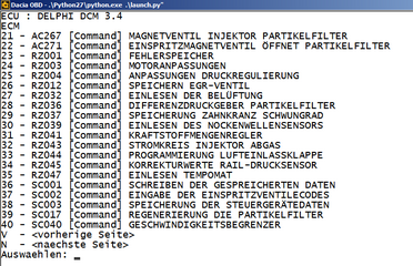

SC036 gibt es beim dCi90 und dCi110 Euro 5 im Duster nicht. Das wäre dann RZ012?
OK wußte ich nicht, ich hab das bisher nur am Renault machen müssen und da mit dem Clip (orginal nicht China) mein Duster ist ja ein Benziner. Ich ging nur davon aus das wenn es im Clip die 036 bei Renault ist dann ist´s bei Dacia auch so.

Es kommt darauf an, welches Motorsteuergerät verbaut ist. Bei deinem M9R (im Espace?) dürfte es ein EDC16 sein.
Dort ist SC036 ein Menü für mehrere Rücksetzoptionen, wie EGR, Luftklappe und nach der Zwangsregeneration.
Wenn MaxiEcu Renault spezifische Parameter in deutscher Sprache anzeigt, wird es auch auf dem Clip Datensatz aufbauen, wie zum Beispiel der Handscanner iCarsoft i907.
Die simpelste Diagnose auf Clip Basis ist die oben gezeigte in Russland entwickelte Variante.
Dort ist man durch die Python Basis sehr flexibel bei der Auswahl des PC Betriebssystems, ist nicht an die Fahrgestellnummer und original verbaute Steuergeräte gebunden und die Investition beschränkt sich auf ein Elm 327 Interface + eventuell noch ein Media Can Adapterkabel.
