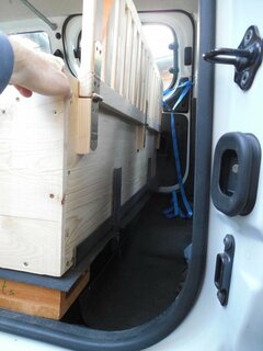

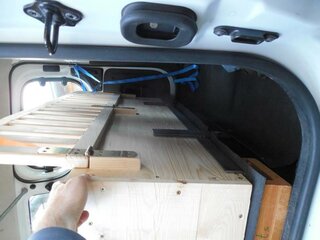

Die vordere Box ... Also die hinter den Sitzen. Wie breit ist die am Boden?
Da gibt es diese Kante von der 2ten Sitzreihe bis zu den vorderen Sitzen.
Also wie weit hast du diesen Fußraum verbaut?
Kannst du mit dem Beifahrer Sitz ganz nach hinten rutschen und auch noch die Lehne um legen?
Vielleicht kannst hier ein Bild zeigen von der Beifahrer Seite wo die Tür und die Schiebetür offen ist.
Danke
Danke
Ich weis jetzt nicht, ob Du Dich jetzt überhaupt auf meinen Beitrag beziehst ?
Ich versuch trotzdem mal zu antworten.
Also der Fußraum hinter den Vordersitzen wird überhaupt nicht verbaut.
Ich kann mit allen Sitzen nach hinten rutschen, allerdings nicht in der Schlafposition das müssen die
Sitze nach vorne damit ich die 195 cm Schlaflänge habe.
Der Platz hinter den Vordersitzen ist vollumfänglich nutzbar bis zu der Kante wo die hintere Sitzreihe aufliegt.
Die Querbox die Du meinst hat eine Länge von 1.36m. und eine Breite von 0.45m. Höhe 0.35m. und liegt genau da wo sonst die hintere Sitzreihe liegt und sie dient als Stauraum meine ViscoschaumauflageDSCN9341a.JPG

Bild 7 und 8
Da sieht es für mich so aus als ob das über die Kante in den Fußraum hinunter geht.
