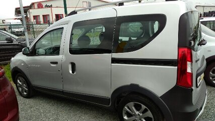

Nachdem die Abholung vom AH und die Unterschrift unter dem Versicherungsvertrag erfolgreich abgeschlossen war, erstmal volltanken.

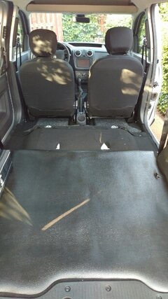

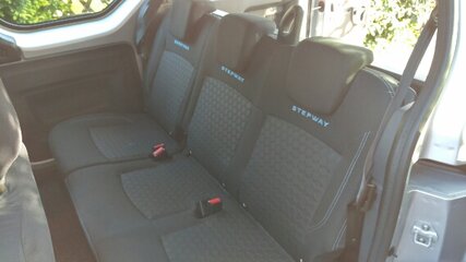

Zuhause die Windabweiser die schon gewartet haben, eingebaut. Dann wurden erstmal Fotos vom neuen Dokker gemacht. Da ich es nicht abwarten konnte, wurde die Rücksitzbank ausgebaut und ins Haus verfrachtet.

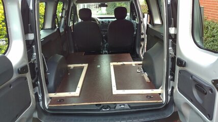

Es geht mit der Bodenplatte los. 2 Stück 15 mm Siebdruck 1m x 1,25m zurechtgesägt und probeweise eingelegt. Die müssen noch ein paar mal raus und rein. Mann muss sich ja nen Kopf machen.

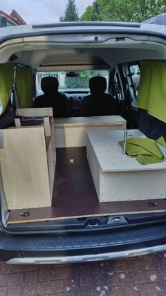

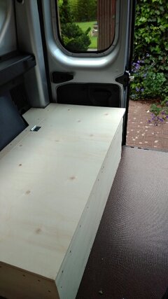

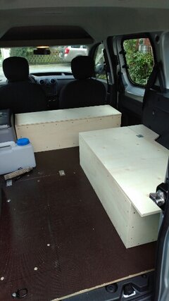

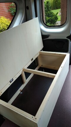

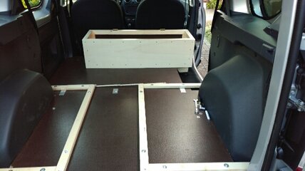

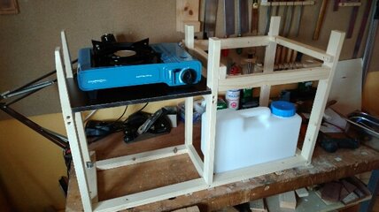

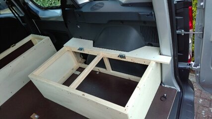

So, die nächste Box ist fertig. Bei mir dauert das Bauen immer ein wenig länger, da ich jedes Stück, das ich brauche, erst dann ausmesse und auch zusäge wenn es dran ist. Aber ist ja auch kein Wettkampf.
IMG_20170522_210442(1).jpg IMG_20170522_210456(1).jpg IMG_20170522_210506(1).jpg IMG_20170522_210525(1).jpg
morgen sind die Deckel und der Küchenschrank dran.
Meine Frau näht gerade die Gardinen.
Und meine LadeRegler sind immer noch nicht da.
Bei mir dauert das Bauen immer ein wenig länger, ...
Ich fasse mal zusammen: Seit Mittwoch ist der Dokker da, heute ist Montag (ok, Dienstag, es ist nach Mitternacht) und du hast bis jetzt "nur" die Sitze rausgehauen, Material besorgt, die Bodenplatte eingepasst und eingebaut und drei Boxen konstruiert, davon zwei fertig gesägt und verschraubt und passgenau eingefügt, eine sogar formschlüssig AN DEN RADKASTEN angepasst. Scharniere sehe ich auch schon. "Lange dauern" ist das nicht.
Hätte ich einen Hut auf, würde ich ihn jetzt ziehen!

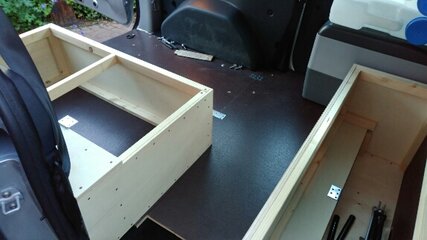

@PyroBerlin ich habe 15 mm Siebdruck als Boden, 15 mm Pappelsperrholz für die Deckel und die Kiste für die Batterie und Elektronik. 8mm Pappelsperrholz für die Außenverkleidung der Bank und für das "Küchenmodul". Latten sind 22x44 mm. Wenn alles fertig ist werden die Kisten ausgebaut und lasiert, lackiert oder geölt. Mal sehen. Erstmal fahren wir ins Allgäu.

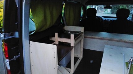

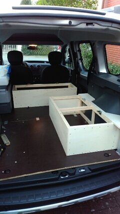

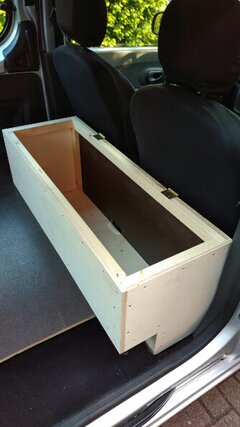

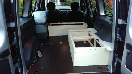

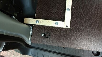

Heute habe ich nicht viel geschafft. Der Küchenschrank hat mich soviel Nerven gekostet. In der Karre ist auch nichts gerade oder im Winkel. Immer Treppe runter einpassen nächstes Teil ausmessen wieder Treppe rauf sägen, anbauen und wieder Treppe runter usw.
hier die Bilder des Tages
IMG_20170523_194236(1).jpg IMG_20170523_195018(1).jpg IMG_20170523_195028(1).jpg IMG_20170523_195043(1).jpg
