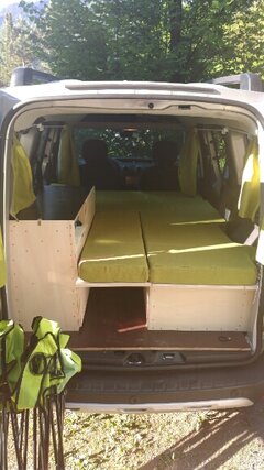

Seit Mittwoch ist der Dokker da, der Umbau zum Minicamper hat begonnen
Mit Haken und diesen ausziehbaren Stangen. Die letzte Nacht die erste Übernachtung. Alles gut. Neue Bilder nach dem Urlaub.
So, guten Morgen erst einmal. Aus dem ersten Urlaub zurück. Hat uns sehr viel Spaß gemacht. Die erste Nacht war in Kassel auf dem Autohof. Aber wir sind ausgeruht weiter gefahren. Die Kühlbox und die Wasserpumpe sowie das Navi mussten sich erstmal die zwei Bordsteckdosen teilen.

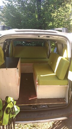

Hier einige Bilder vom Ausbau mit Polster und ausgeklappter Liegefläche.

Schlaft ihr zu zweit in dem Fahrzeug und wenn ja wie ? Durch den Küchenschrank fehlt ja einiges an Liegefläche in der Breite.

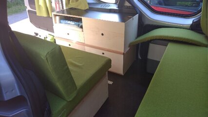

Finde eure Lösung wirklich toll! Was habt ihr für Schaumstoff genommen? Habt ihr den selber eingenäht?
Wie verdunkelt ihr nach vor? Habt ihr die Deckel der Kisten gelocht zur Belüftung der Auflagen?

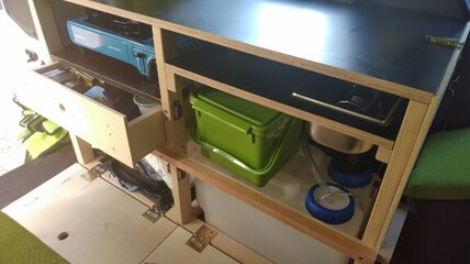

Wie habt ihr den Küchenblock gelöst? Habt ihr da Klapptischchen dran oder sind die Verriegelungen für den Deckel? Welche Maße hat eure Spühle?
Hut ab!
Welche Schwächen habt ihr bei eurem letzten Ausflug endecken können? Werdet ihr die Möbel noch lackieren?
Hi, eine sehr schöne Lösung! Ich werde auch bald mit dem campingtauglichen Ausbau beginnen, bei uns bleibt (leider) eine Hundebox und ein Einzelsitz hinten drinnen. Deshalb schlafen wir draußen oder auf dem Dach - sonst hätten wir wahrscheinlich einfach deine Konstruktion kopiert! :)
Wie sind deine Erfahrungen mit dem Material? Sind die 15mm Siebdruckplatte die richtige Wahl gewesen oder würdest du rückblickend dicker/dünner wählen? Wie hast du die am Boden befestigt? Ist die "nur" eingelegt und passend in den Aussparungen verkantent?
Wie schließen deine Küchenschränke/Schubladen? Sind das Magnete auf dem Bild?
Halten die 22x44 Latten (auch Pappel?) was aus oder läuft man da Gefahr, dass die durch die Vibration wackelig werden?

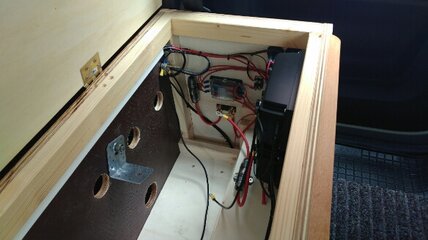

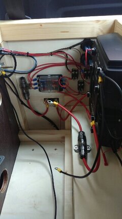

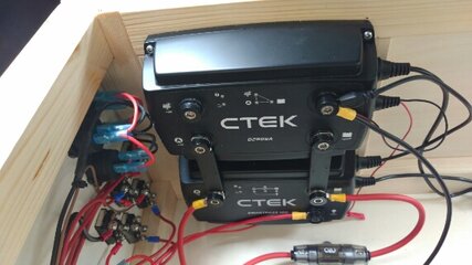

Alle Fragen beantworte ich nächste Woche, versprochen. Morgen wollen wir das letzte Urlaubswochenende noch mal wegfahren und die Ladeelektronik ein wenig testen. Hier noch ein paar Bilder von der Verkabelung. Die Batterie ist dort noch nicht eingebaut. Bis jetzt brennt noch nichts. Die Kühlbox läuft jetzt über NachtIMG_20170608_115339(1).jpgIMG_20170608_115354(1).jpgIMG_20170608_115407(1).jpg
Du hast ja schon das neue D2500SA, darf ich fragen woher? Ich hab das vor ein zwei Monaten gesucht da gab es das nur in USA und AU.
Ich habe mich gegen dem Smartpass entschieden, zu teuer für meine Zwecke. Dafür gab es ne dickere Batterie die 3 Tage durchält um dann bei 50% DOD zu sein.

Ich habe 18mm Birke Multiplex für das Bett, das ist schon sehr ausreichend. 15mm wäre auch gegangen, nur hatten sie das nicht im Baumarkt. Und im anderen Baumarkt war 15mm(42€/qm) und 12mm(36€/qm)teurer als 18mm(32€/qm) ;) Für die Sitzbank habe ich 12mm Multiplex. Mit meinen 85kg ist die Durchbiegung sehr gering.
Die Frage ist immer welche Distanzen du überbrücken willst. Mit ner Abstützung in der Mitte kannst du ganz schnell die Durchbiegung reduzieren und auf geringere Stärken gehen.
Ich habe mich für 200Ah(C20) bzw. 230Ah(C100) entschieden. AGM Deep Cycle. Das sind dann aber 62kg und nicht gerade handlich. Verkabeln muss ich noch, wird noch ein Shunt bei mir dazu kommen für ein Amperemeter um den Ladezustand besser überwachen zu können.
Ich habe mich wegen des Gewichtes und der Größe für die Kleinere entschieden. Meine hat nur 30 kg und lässt sich auch noch gut im Auto händeln.
@1955didi Ja, wir schlafen zu zweit im Auto. Neben dem Küchenschrank haben wir noch 95 cm für die Beine Platz. Die Körper liegen dann zwischen den Schiebetüren. Wir sind auch nicht die Breitesten.
@Stefanvde die Schränke waren ja schon wieder raus. Die Seiten und unten herum sowie der Boden wurde PVC 4mm verklebt. Die Klappen am Küchenschrank und die Platten der Liegeplätze wurden geölt.
@PyroBerlin den Schaumstoff haben wir aus billigen Matratzen ca. 10 cm dick von Roller genommen und zugeschnitten. Die Bezüge hat meine Frau selbst genäht. Und dabei auch ziemlich geflucht.
Nach vorne ist die Gardine mit Klett rundherum anzubringen. Ein Teil von Gurt zu Gurt oben an der Frontscheibe entlang. Die Auflagen sind nicht von unten belüftet.

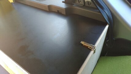

Wir haben uns bis jetzt gegen Klapptischchen entschieden. Die Verriegelung des Deckels ist dafür, dass der nicht durch die Gegend scheppert. Wird im geschossenen Zustand als Tisch genutzt. Wenn das Wetter gut ist, dann kann er auch bei offenen Hecktüren am Fußboden zwischen den hinteren Halteösen als Tisch eingeklemmt werden.
Die Spüle ist ca. 160x235x10. Kommt vielleicht noch eine größere rein. Mal sehen, Platz hätte ich ja noch.
Die Möbel sind beklebt und geölt.
Schwächen haben wir so keine großartigen entdeckt. Man muss sich aber ganz schön organisieren.
@Amateur ich finde 15mm Siebdruckplatte ausreichend. Die Platte ist zwei geteilt. Die hintere ist an den Punkten der Halteösen mit dem Boden verschraubt. Die vordere Platte ist mit Flachverbindern mit der Hinteren verschraubt.
Die Schubladen und Klappen werden durch Magnete in Position gehalten. Die haben eine Haltekraft von 4-5 kg. Da geht nix von selbst auf.
Die Latten sind Fichte/Tanne. Da vibriert sich nix los. Alles ist gut verschraubt.
