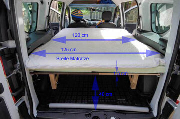

Der Einbau des Bettgestelles ist bei mir höher als bei dir geplant(der Hund braucht den Platz).
Die Platte und Matratze haben eine Breite von 125cm(bei Einbauhöhe von 41,5cm inkl. Platte).
Wenn du mit 35cm Höhe planst, wirst du mindesten auf der rechten Seite wegen des Radkastens ein wenig aus der Platte aussägen müssen. Dann könnte die Platte nach rechts und links ca. 8cm (so ganz genau läßt es sich auf die Schnelle nicht messen) breiter sein. Ob der so gewonnene Platz schlaftechnisch nutzbar ist? Die 120cm zwischen den Plastikverkleidungen bleiben ja.

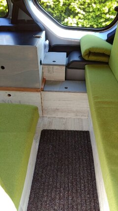

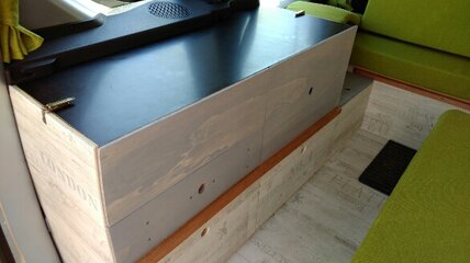

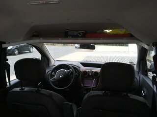

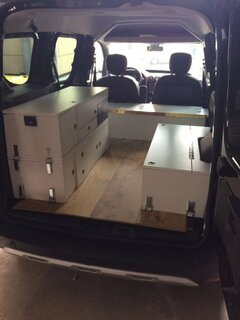

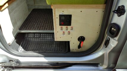

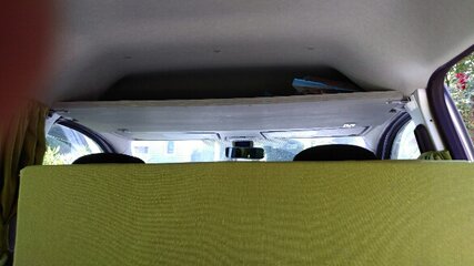

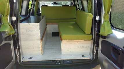

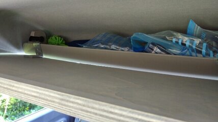

So, hier sind die Bilder, die ich schon längst gemacht haben wollte.

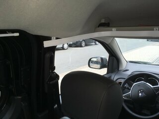

Der PVC ist neu, der kleine Schrank bei der Kühlbox auch. Dann habe ich die Ablage über den Vordersitzen erweitert. Diese ist in der vorhandenen Ablage eingehängt und rechts und links mit einem Stück Edelstahlrohr in die Löcher für das Trenngitter befestigt. Die Ablage so wie die oberen Klappen und Schublade vom Küchenschrank sind mit grauem transparenten Dekorwachs behandelt.

Der Ausbau gefällt mir echt gut. Hut ab! Was ich lustig finde, ist dass wir exakt die gleiche Konfiguration haben. Vermutlich, weil es sich so auch anbietet. Hast du auch Rene Krehers Ausbau als Vorlage genommen?

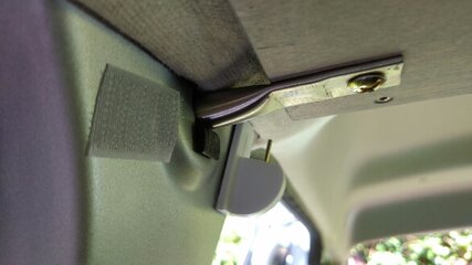

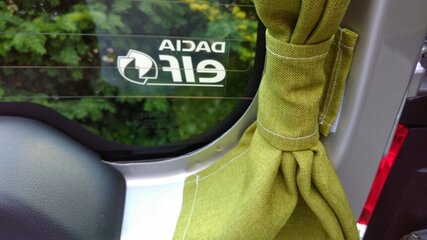

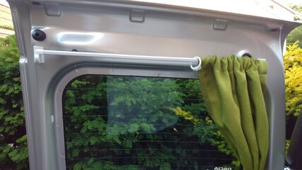

Kannst du noch ein paar Bilder von der Aufhängung der Gardinen hinten machen? Für vorne habe ich eine gute Lösung mit einer flexiblen Gardinenstange gefunden. Siehe Bild anbei.
Demnächst gibt es auch einen Thread zu meinem Ausbau. Polster und Gardinen müssen aber noch gemacht werden.
Hinten haben wir auch nur die ausziehbaren Gardinenstangen wie du an der linken Schiebetür mit Tesaklebehaken befestigt. Die halten echt gut. Ich mache da noch Fotos. Die vordere Gardine wird mit Klettpunkten abends festgemacht.
Ja, wie ich schon weiter vorne geschrieben habe, hat der Ausbau von Rene uns als Vorlage gedient. Aber jeder baut das dann so, wie es einem als am sinnvollsten erscheint.
