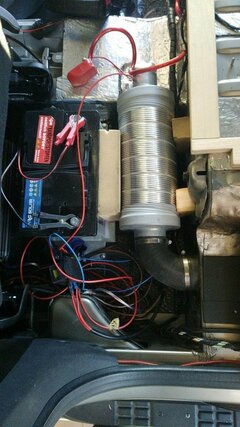

Airtop ist eine Luftheizung. Ich habe das Teil von Webasto außen neben dem Tank verbaut. Nur der Heizschlauch und der Schalldämpfer sind im Inneren des Dokker.
So sieht der Fußraum hinter dem Fahrersitz aus.
Links die Aufbaubatterie, dann der Luftschalldämpfer

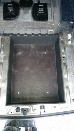

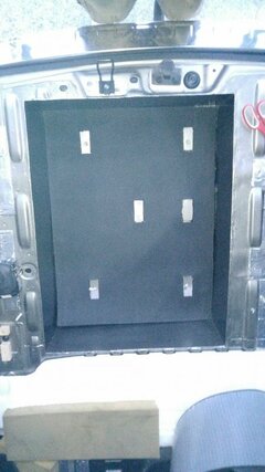

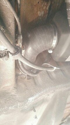

Meine Heizung ist neben dem Tank auf der Fahrerseite verbaut. Mit einem 89 Grad Bogen geht es in den Fahrgast Raum hinter dem Fahrersitz. Dort geht es in den Heizungsschalldämpfer. Das silberne Teil hinter der Aufbaubatterie. Ich habe mir eine Reserverad Mulde einschweißen und eintragen lassen.

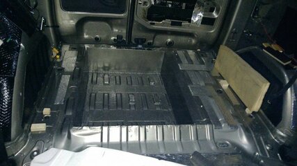

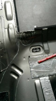

Sieht so aus...

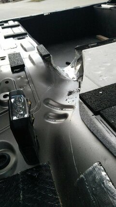

Einmal isoliert
Zweite Schicht Armaflex
Die Holzklötze verhindern dass die eingepasste Siebdruck Platte sich verdreht oder das Dämmmaterial zu sehr drückt.
Dann habe ich noch den Heizungsschlauch in diese Reserveradmulde eingepasst.
Sieht dann so aus.

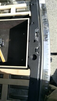

Die Kunststoffleiste am Heck habe ich auch angepasst. Auch wenn man sie unter der Siebdruck Platte nicht sieht.

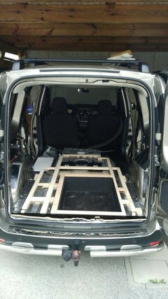

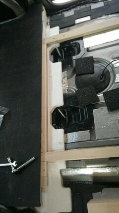

Ich habe einen Rahmen unter der Siebdruck Platte gemacht. So habe ich in dem Zwischenraum Isolierung und bei den Stellen wo die beiden Platten zusammen kommen, eine ordentliche Auflage. Auch da wo der meiste Druck von meinem Micro Ausbau hin kommt ist dann der Rahmen.
Sieht so aus...
Die Fußraum Kiste ist deshalb schmäler weil rechts der Heizungsschlauch bzw die Ausströmer hin kommen. Oben deckt das die Siebdruck Platte ab.

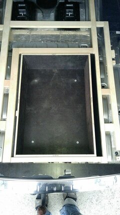

Ich bin ein Fan von genauen Kanten. Es macht mir auch Spaß es etwas genauer anzupassen. Deshalb habe ich links, hinten und rechts überall genau 3mm Luft.

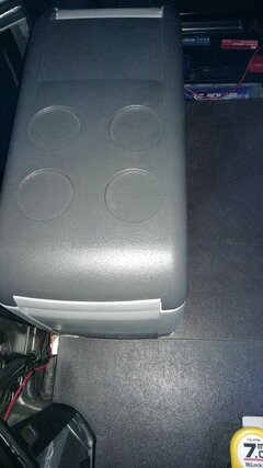

Ebenso habe ich meine Kühlbox eingepasst.
Die ist bei mir bei der linken Schiebetür. Obwohl mein Aufbau inklusive Matratze nur ca 27cm hoch ist, ragt die Dometic Kühlbox nur knapp 2cm drüber. Das stört beim Schlafen nicht.

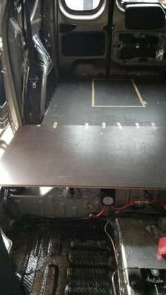

Die vordere Siebdruck Platte ist so gerichtet, dass ich sie entfernen kann.
Die gelben Klebebänder markieren die Flachdübel und den Ausschnitt für den Fußraum.
Dann kommt da auch die Kühlbox raus und an dieser Stelle die Halterung für die 2te Sitzreihe. Beim TÜV will er die Sitze haben wegen der Gurtschlösser.

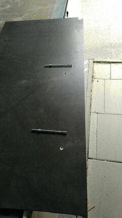

Ich habe die 6mm Gewinde bei den Sitzhalterungen im Fahrzeug Boden zur Befestigung genutzt.
Okay ich habe mir entsprechend lange Schrauben geschweißt weil es die im Handel nicht gab.

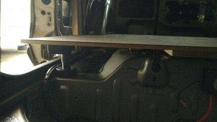

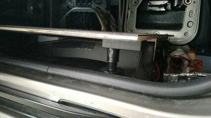

Ein verstellbarer Fuß stützt die Platte bei der Schiebetür. Das hält.

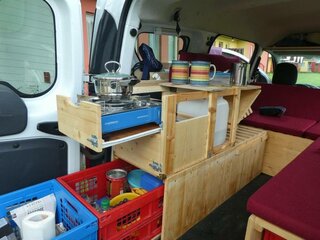

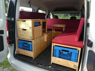

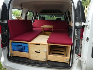

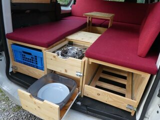

Was mich immer ein bißchen gestört hat an den Ausbauten mit festem Küchenblock, daß man Bettfläche verliert und da wir immer zu zweit reisen haben wir gerne die ganze Breite zum pennen.
Schon länger wollte ich mir deßhalb eine mobile "Küche" bauen, bisher aber weder Zeit oder Lust oder beides.
Aber jetzt hat mich doch das Sofa abgeworfen und so ist es dann geworden. So einfach wie möglich. Hauptsache funktionell und variabel.P1020773.JPGP1020743.JPGP1020594.JPGP1020609.JPGP1020759.JPG
