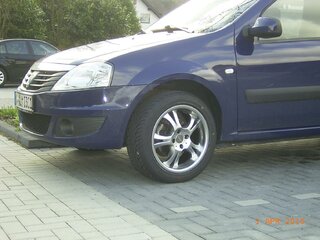

Habe Heute meine neuen Felgen verbaut und natürlich ist das Fahrverhalten besser geworden!
