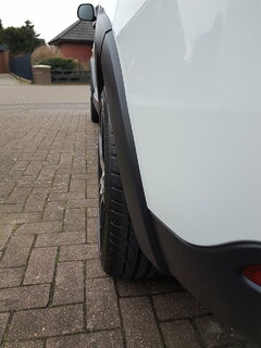

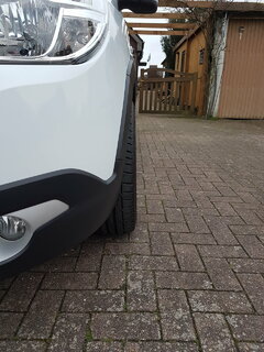

durch Änderung liegt mein Lodgy sehr gut in jeder Situation auf der Straße :
Winterreifen auf Original Stahlfelgen mit 205 55 16 und +0,5bar zum empfohlenen Luftdruck
Sommerreifern auf Alufelgen 205 40 18 und +1bar zum empfohlenen Druck.
Dazu hinten noch die MAD Zusatzfedern und 37mm Spurverbreiterung pro Rad.
Muss nicht jedem gefallen, funktioniert aber für mich in jeder Beladungssituation des 7Sitzer mit AHK sehr gut...
