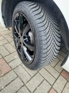

Das Fahrverhalten bei meinem Lodgy mit der originalen Reifengröße war nicht gerade grandios aber hat sich zu jeder Zeit sicher angefühlt. Seit ich 205/45 R17 drauf habe, liegt das Auto sehr gut und fährt sich um Welten besser. Die Rad-Reifenkombination hat ein ABE und kann ich nur empfehlen.
