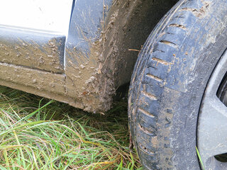

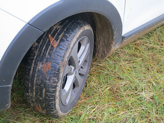

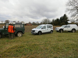

Die Teile kommen bei meinem Dokker auch als nächstes dran!!! Heute war die erste größere Probe im Revier nach Dauerregen: Stoppelfelder, Wiesen, Feldwege... Davon mal abgesehen, dass der Dokker Stepway hier gut mit den Geländewagen mithalten konnte, wären Schmutzfänger wirklich eine sinnvolle Investition ^_^
