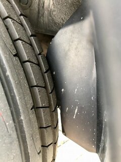

Sorry, dass ich mich jetzt erst melde aber ich war/bin beruflich ziemlich eingebunden in letzter Zeit. Ich konnte jetzt selbst die Ursache der Schleif Geräusche auf den Grund gehen. Hinten links hinter dem Rad befindet sich ein Plastikschutz für... whatever. Dieser schliff ganz leicht bei besagter Rechtskurvenfahrt an der Innenseite des linken Hinterreifens, und zwar immer dann, wenn die Sommerreifen aufgezogen waren.
Ich habe den Plastikschutz jetzt ein wenig weggeschnitten und siehe da, das Geräusch ist verschwunden. Vielen Dank an Alle hier.
