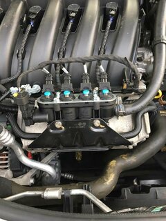

Meine Injektoren klappern nun im Gasbetrieb stark, sonst gar nicht. Ist ein Werksgaser. Deutet dies auf einen defekten Injektor hin?
Beste Grüße Sven
Ist doch klar das die nur im Gas Betrieb klappern. Ansonsten sind die ja nicht in Betrieb. Die Landi Renzo Injektoren sind leider für ihr klappern bekannt. Ich höre das aber nicht wenn ich im Auto sitze.

Auch mein Duster klackert auf LPG. Heute werden die Gasinjektoren auf Garantie erneuert und ich bin mal gespannt ob er etwas leiser wird. Da ich früher aber auch mal einen Diesel hatte, macht mir das klackern eigentlich nix aus. Erinnert mich immer etwas an einen Diesel. Möglicherweise werde ich aber versuchen mit einer Dämmmatte das noch etwas zu reduzieren.
Moin. Hat es bei Dir was gebracht? Mein Dokker ist nun in der Werkstatt. Zum Glück findet der Werkstattmeister die Lautstärke auch als extrem. Auf Hinweis von Dacia wurde die Software des Steuergerätes geupdatet, brachte aber keine Änderung. Nun wird das Gasrail ausgetauscht, mal sehen ob dann Ruhe ist. Das wurde ja bereits einmal im Herbst ersetzt. Hoffentlich geht das dann nicht so weiter...
Es wurden neue Rails eingebaut und wohl auch ein neues Steuergerät. Dann mussten auch die Gasschläuche erneuert werden und das Auto zur Überprüfung zum TÜV. Am 28.12. habe ich den wieder zurück bekommen und nun fährt er prima. Er läuft nun ruhiger und die Drehzahl im Stand bleibt konstand. Nun schaltet er auch meistens schon nach dem ersten beschleunigen auf Gas um und das klackern ist auch leiser geworden. Wenn er warm ist dann hört man es nur wenn man darauf achtet. Auch der Verbrauch ist etwa um einen Liter zurück gegangen und das mit dem Wintergas. Vorher so um die 12,5-13,5 und jetzt etwa 11,5 Liter. Mal sehen ob das so bleibt.
