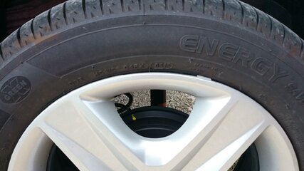

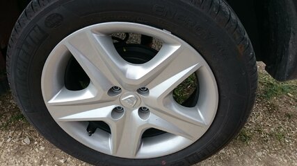

Dachte eigentlich, mein Stepy hätte Leichtmetallfelgen? Bj. 4/2015. Muss schon wieder blöde Fragen stellen :rolleyes: Die sind doch normalerweise auch "aus einem Guss" wie Alufelgen?
Wenn ihr euch die Fotos anschaut, das sieht doch aus wie eine Zierblende? Falls ja, sind das dann Stahlfelgen drunter?

Nein Dag, Du fragst nicht blöd!!!
Dein Stepy hat die sogenannten "Design-Räder"...
Dahinter verbergen sich tatsächlich schwarze Stahl-Felgen !
Ich mußte im Autohaus aber auch 2 mal hinsehen, um zu checken das es Radzierblenden sind...
Ich empfinde es von Dacia aber nicht als Nepp, weil man ja zwischen den Zeilen lesen muß, und andere Hersteller die gleichen Wege gehen.Dacia sagt NIEMALS das seien Alu´s....
Selbst Autoverkäufer wissen es nicht besser, und sagen das sind Alu´s.
Falls Du mal in Deinen Kofferraum schaust, findest Du einen kleinen Drahthaken als Bordwerkzeug um die Radzierblenden "runterzureissen"...
( evtl. NUR wenn Ersatzrad geordert wurde )
Erstklassige "Fälschung" nebenbei. Die schauen optisch wirklich völlig wie Aluräder aus...
Kleiner Tipp:
Einfach mal gegenklopfen...
KEINESFALLS Feuerzeug dranhalten...!!! :D:D

Ich behaupte jetzt mal ganz frei...das sind Alus!!
Begründung: Wenn man eine Stahlfelge montiert hat, kann man nicht durch die Speichen auf die Straße schauen. Ausserdem kann man dann nicht die Bremstrommel sehen.

Stahl... Bei Alus bräuchte man ja das Ventil nicht ausschneiden und drumherum schwarz Lacken.

Auch wieder wahr. Aber wieso sind die Stahlfelgen so durchsichtig? Ich kenne die nur, dass die hinten zu sind mit ein paar kleinen Löchern. So haben wir es zumindest bei den Winterrädern bei unserem Logan MCV II, Bj. 2014. Und das sind auch Originale von Dacia!

Das sind die o.g. Design Felgen. Einfach mal bei Google eingeben.

Danke sehr. Wusste ich doch, dass ihr die Sache aufklärt :) Ich hab's gestern echt zufällig gesehen, dann überall geschaut, ob in den Papieren irgendwas von Alufelgen steht, aber nix gefunden.
Aber gut, dass ich gefragt habe, wir hatten da schon mal Felgenreiniger draufgetan vor der Wäsche :rolleyes:
Wenn die Dinger halten, soll's mir Recht sein, sehen ja auch richtig gut aus. Volle Tarnung :D Bei meinem Focus und den Stahlfelgen waren die Kappen ein ständiges Ärgernis, keine hat mehr als fünf Fahrten überlebt.
