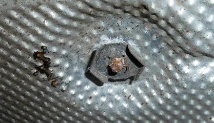

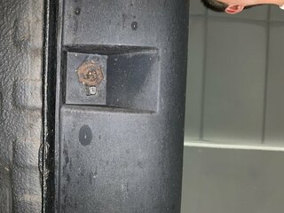

Die graue Abdeckung habe ich abbekommen.
Darunter ist die schwarze Kunststoff Abdeckung mit 6 Torx angeschraubt.
An der Unterseite sind jedoch noch diese seltsamen Klammern, die alles noch festhalten.
Hat jemand eine Idee wie ich die abbekomme bzw die Leiste abbekomme?

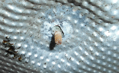

Laut Ersatzteilnummer sollte es die gleiche Befestigung wie am Auspuff Hitzeschutz sein.
Bei mir lässt sich das ganz normal als Schraubverbindung lösen. Auf deinem Bild sieht es aus, als wäre der aus der Karosserie kommende Stehbolzen wegkorrodiert?

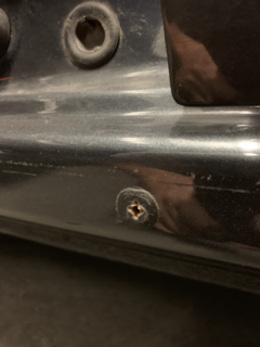

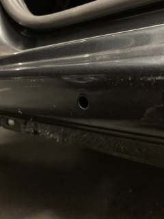

So... ich verzweifle hier immer am Konvertieren über das Mobilgerät.
Anbei zwei Bilder, einmal dieser Pin und einmal das Loch.
