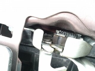

Ist das auf dem Bild der richtige Schalter der Start Stopp deaktiviert wenn die Motorhaube geöffnet ist?
Ich würde diesen gerne entfernen.

Der Schalter ist am Haubenschloß, abziehen reicht nicht habe ich schon mal getestet. Musst glaube gebrückt werden. War mir zu blöd.
Die Funktion ist ja für die Werkstatt damit sie Diagnosen machen können ohne das sie S-S nervt. D.h. sollte keine Fehlercodes gesetzt werden.

was gibt es da für eine Schwierigkeit: Stecker abziehen und etwas Alu-Folie vorsichtig hineinstopfen - fertig die Überbrückung!
Alufolie? Kann man machen wenn man mitten im Nirgendwo steht und weiter will, aber für mich keine dauerhafte Lösung.
Man kann sich ja einen Brückenstecker basteln oder geschickter einen Schalter dazwischenschalten. Alles eine Sache des Zeitsufwandes und der geschickten Hände
Ich verstehe das nicht so ganz, wenn ich den Schlater abziehe, schließt doch der Kontakt nicht mehr , also muss ich doch nichts überbrücken. Er signalisiert ja dann dem Steuergerät immer das die Motorhaube geöffnet ist und gut ists. ?
Denkfehler ?
Ist das der richtige Schater überhaupt ? Das war ja die eigentliche frage :)
Stecker ist in Richtung Schalter. Man muss also die Kupplung brücken.
Büroklammer - seit dem ersten Tag!
