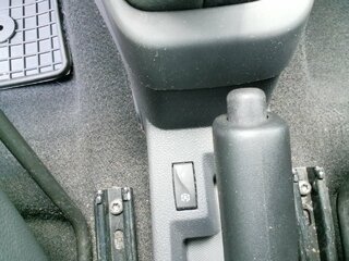

Wenn jemand meint, Batterie, Anlasser, Drucklager und wer weiss ich nicht was, wird zu stark beansprucht, dann soll er doch abschalten, der Schalter sieht so aus:
Ich verstehe die ganze Diskussion nicht.....
dann soll er doch abschalten, ...
Genau das reicht eben einigen Usern nicht. Ob du es verstehst (ich übrigens auch nicht) oder nicht, ist hier nicht das Thema.
Deshalb sollten wir das Thema den Usern lassen, die sich über technische Möglichkeiten der Abschaltung unterhalten möchten.
Für Meinungen zu S&S gibt es andere Themen.
