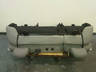

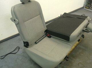

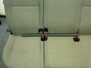

ich habe schon oft alleine die zweite Sitzreihe ausgebaut,wie folgt:
Mit der 16mm Nuß die beiden Schrauben entfernt,dann kommt der Trick,
da die Lehnen geteilt sind verbinde ich sie mit einem Plastikrohr ca.30mm
Durchmesser und 720mm lang,jetzt werden die Lehnen mit den Sitzflächen mit
Gummistrapsen verbunden.Dann kann man die Bank rausheben ohne das sie
auseinander fällt. ( siehe Fotos ) :D B)
