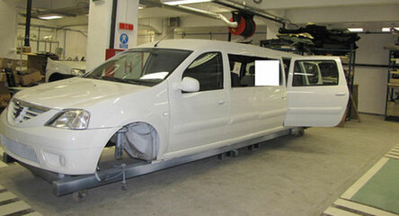

sowas in der richtung hatte ich mir auch mal vorgestellt:
anstatt der mittleren sitzbank: schön tischchen rein...
aber... :angry:
die mittlere sitzbank ist auf einem "kasten" montiert, unter
dem sich der tank befindet.
die vorstellung einen "frei begehbaren" bereich zu bekommen
kannste daher vergessen...
und der "fußraum" für die hintere sitzbank ist auch nicht das
was man sich so wünscht.
also... von wegen strech-limo.... :rolleyes:
Hallo Hank,
ich bin mit der Beinfreiheit von immerhin 80cm in der 3. Reihe
äußerst zufrieden. Da kommt kein Skoda Superb Combi mit.
Leider brauchts in beiden Fällen einen Chauffeur.
Oder denkst etwa noch größer?;)
LG Bernhard (Album bebas104/125) 110cm bei ausgebauter Mittelbank
