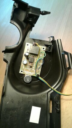

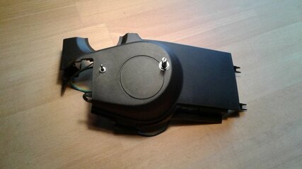

Eine separate Intervall-Schaltung (Donau Elektronik B1093 Windschutzscheibe Scheibenwischer Controller mit nun 100 kOhm-Poti!) habe ich hinter dem Blinddeckel montiert, in welchem normalerweise das Zündschloss sitzt (habe Keyless-Go). 12 V (gelb) und Masse (schwarz) habe ich per Lötung vom Wischerhebel-Kabelbaum abgezweigt und die 12 V zuvor noch über einen Knitter-Schalter geschleift, den ich mit auf die Platine der separaten Schaltung geschmuggelt habe. So kann ich diese Schaltung an- und ausschalten. Zwar liegt bei "Intervall" auch auf dem grünen Kabel Masse, aber das Relais flattert ständig, wenn ich diese Masse verwende. Das geht also nicht...
Je nach Poti-Stellung (100 kOhm, nicht 450 kOhm!) wird nun in Intervallen zwischen ca. 2.5 und 8 sec das Relais auf der Platine betätigt, welches dann jeweils ganz kurz Masse auf die grüne Leitung des Wischerschalters gibt. Das löst jedes Mal eine geschlossene Wischerbewegung aus. Nach Tests habe ich darauf verzichtet, nach dem Abfallen des Relais (automatisch nach ca. 0.5 s) explizit wieder 12 V auf die grüne Leitung zu legen, da keinerlei Unterschied feststellbar ist, wenn das nicht geschieht. Auch das grüne Kabel ist genau wie das schwarze (Masse) und das gelbe (12 V) nicht durchtrennt!
Das ganze funktioniert nur bei Stellung "Intervall" und natürlich nur bei durchgeschalteten 12 V (eben obiger Knitter-Schalter). Ist die separate Schaltung dagegen ohne Spannung, greift automatisch wieder das vom Werk vorgegebene Intervall von ca. 8 s. Dessen meist zu grosse Dauer war für mich übrigens der Grund für diese ganze Bastelei.
Nun kann ich das Wischintervall stufenlos regeln, und der Knitter-Schalter und der Poti-Knopf rechts aussen an der Lenksäule fallen überhaupt nicht auf. Einzig etwas störend ist das recht laute Klicken, wenn das Relais anzieht ...

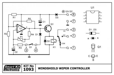

Für die Intervallplatine von @Archimedes hab ich mal den Schaltplan mit angehängt.
Ich werde das mal ausprobieren. Für den Poti nehme ich einen kleinen 3-Wegeschalter mit festen Widerstandswerten.

b1093.pnga
6 Zündungsplus
7 Masse
1 an grünes Kabel und das andere an Masse
4 und 5 ein-aus-Schalter

Na, das ist ja ein tolles Ping-Pong!
Aber Achtung, uvs1313de:
der Schalter S1 ist nicht für die Versorgung des Moduls mit 12 V zuständig, sondern bestimmt lediglich, wie schnell das Relais wieder loslässt, in unserem Fall also, wie kurz die Masse auf das grüne Kabel gelegt wird. Ich lasse S1 einfach offen, d.h. kein Schalter, dann erfolgt das Loslassen so rasch (ca. 0.5 s), dass das nächste kürzeste Intervall nach ca. 2.5 s nicht gestört wird.
Ich habe einen Knitter-Schalter in die 12V-Versorgung gelegt, der alles ein- bzw. ausschaltet. Dieser ist im Schaltbild natürlich nicht zu sehen, wohl aber auf dem Bild ganz oben genau gegenüber dem Poti. Die Bilder schicke ich separat, hier kann ich sie irgendwie nicht anhängen?!
Und eine Brücke zwischen einem der beiden Punkte "1" und dem Punkt "3" sorgt für Masse auf dem grünen Kabel (das am anderen Punkt "1" angeschlossen wird).
Und wie schon gesagt: Poti mit 100 MOhm oder natürlich einen 3-Wegeschalter mit festen Widerstandswerten.

Hier noch die Bilder:

Hier nun noch die Bilder:
Sorry, da ist mir ein Fehler unterlaufen:
zwischen den Punkten 4 und 5 im Schaltplan oben von uvs1313de muss eine Brücke sein, also S1 ist immer geschlossen! (… und nicht offen). Nur so fällt das Relais schnell genug wieder ab. Die Brücke kann als blau-weisses kurzes Kabel im ersten Bild erkennen. Ebenso wie das gelbe 12V-Kabel vom Wischerschalter zunächst direkt auf den Schalter und von diesem dann weiter an Punkt 6.
