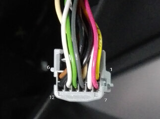

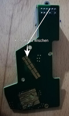

Jetzt hab ich den Lenkstockschalter auseinandergebaut und konnte mir die Funktion anschauen und welche Pins es am Stecker sind. Ich habe mal die Platine fotografiert und den Pin markiert, der für 1x Wischen verwendet wird. Der Kontakt wird mit dem langen Kontaktstreifen links bei Wischer Hebel hoch geschlossen. Bei Nullstellung wird der Kontakt darunter geschlossen. Somit müsste dies über ein Wechselrelais gesteuert werden können. Wechsel zwischen Nullstellung und 1x Wischen. Das Relais wird über den AWS 16 gesteuert. Soweit mal die Theorie. Muss ich jetzt mal am Fahrzeug testen.
Update:
In Ruhestellung liegt Masse am weissen Kabel (Bild Stecker unten) an. Die Masse wird bei Wischer Hebel hoch unterbrochen und es liegt Masse am dunkelgrauen Kabel an. Wird der Hebel auf Dauerwischen gestellt, liegt auch Masse am dunkelgrauen Kabel. Ist das Gleiche als würde man den Hebel dauerhaft nach oben drücken.
Weiss und Dunkelgrau gehen zum Stecker EMM. Dort kann der AWS angeschlossen werden.

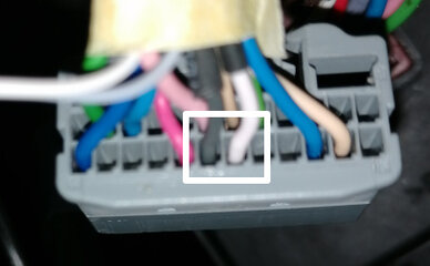

Ich habe am grauen Stecker EMM, also im Handschuhfach, das weiße und das dunkelgraue Kabel durchtrennt und an die Enden jeweils Kabel gelötet. Die Enden vom dunkelgrauen Kabel werden wieder miteinander verbunden. Sonst funktioniert später Dauerwischen nicht. Das weiße Kabel, was vom Wischer Hebel kommt wird nun mit einem Wechselrelais verbunden. Dieses wiederum wird vom AWS 12 angesteuert oder der Platine die @Archimedes oben beschrieben hat. In Ruhestellung muss das weiße Kabel vom Wischerhebel auf das weiße Kabel vom Stecker EMM. Schaltet jetzt das Wechselrelais, dann wir dadurch das weiße Kabel vom Wischerhebel mit dem dunkelgrauen Kabel am Stecker EMM verbunden. Es wird gewischt
Im Anhang noch das Bild vom Stecker EMM. Das weiße und graue Kabel liegen direkt nebeneinander.

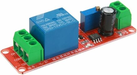

Der Regensensor funktioniert nun gut. Allerdings ist der AWS16 für meine Begriffe nicht besonders. Ich habe jetzt ein Light & Rain Universal Modul eingebaut und dieses funktioniert jetzt richtig gut. Da ich die Licht Funktion nicht verwende, habe ich diese Relais von der Platine abgelötet. Das Modul selbst löst jeweils etwas mehr als 1 Sekunde aus. Dadurch läuft der Wischer 2x. Um dies zu verhindern habe ich zur Steuerung des Wischimpuls ein Relais mit Zeitverzögerung verewendet.
