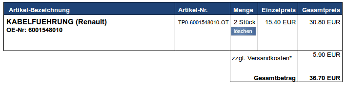

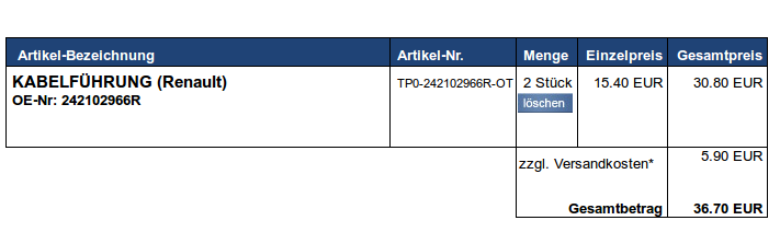

Hallo liebe Dacianer
Ich bin eigentlich mit dem PC " auf Kriegsfuß " ich bin da nicht so der Meister im http://WWW... :mellow: Doch nun bin ich echt am Ende mit meiner "Weisheit" Ich hoffe ich schreibe hier keinen Müll. Jedenfalls ist es so, Ich habe mir einen Dacia Logan gekauft ohne "Schnick-Schnack" doch einen Radio hatte ich noch Zuhause. Nun sind die Kabel zu Radio verlegt und der Radio läuft. Doch nun bin ich am Lautsprecherkabel verlegen bin hin zur Türe. Nun habe ich festgestellt " oh..da braucht mal zwischen der Karosserie und der Türe einen Flex- Schlauch. Nun habe ich auch schon heraus gefunden wie das "Gummiteil " heist " Faltbalg" ..tja und nun bin ich auf der Suche genau nach diesem Teil. Sicher ich könnte zum Dacia-händler gehen und ihn dort bestellen. Doch ich habe im Internet gesehen das für andere Automarken der " Faltbalg" zwischen der Karosserie und Türe erhebliche Preisunterschiede gibt. Nur leider für einen Dacia Logan finde ich überhaupt nicht einen einzigen " Faltbalg" WER kann mir da Tipps geben, woher ich diesen " Faltbalg" aus dem Internet bekomme ???
