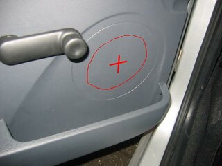

erstmal danke für die Einbauanleitung mit den vielen Bilder.
hab auch während des Einbaus eine bessere Alternative entdeckt.
Man muss nicht unbedingt die Türverkleidung komplett ausbauen
oder eine Türverkleidung mit vorgestanzten LS-Loch bei Dacia kaufen.
Man kann den Lautsprecher auch bei eingebauter Türverkleidung ohne LS-Loch ohne großen Aufwand einbauen!
Die Markierung is ja schon vorhanden. man muss nur den mittelpunkt ermitteln
und den Ausschnitt für den LS mit einen Bleistift anzeichnen und mit Stichsäge oder scharfen Teppichmesser ausschneiden.
Benutzt haben wir folgenden Lautsprecher mit Ausschnitt d=119mm
1_x Blaupunkt 2-Wege Lautsprecher GTx-542 (1 Paar)
inkl. Dacia Adapterkabel und Schrauben
+ Dacia Adapterkabel
+ Befestigungsmaterial/Schrauben
Den Lautsprecher kann man mit 4 Schrauben direkt an der Türverkleidung anschrauben!
Schönen gruss Robert

Hallo Robert,
ja so geht es natürlich auch ... wenn man weiß wie es dahinter aussieht.
In Zukunft würde ich das sehr wahrscheinlich auch so machen.
Gab es denn bei dieser Methode keine Probleme beim Einführen der LS-Zuleitungen?
