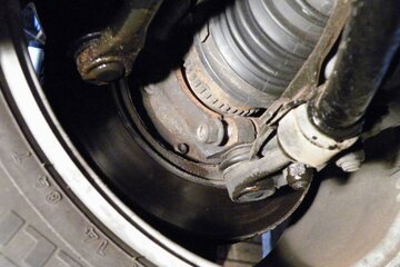

Ich habe mal versucht ein Bild anzuhängen das die linke Vorderachse meines Scenic zeigt. Ich hatte eine freie Werkstatt beauftragt die Radlager vorne zu wechseln und habe den Wagen tatsächlich so wiederbekommen.
Achtet mal auf die Verschraubung des Achsschenkelbolzens, da kriegt man das kalte Grausen.
LG Waldschrauber
