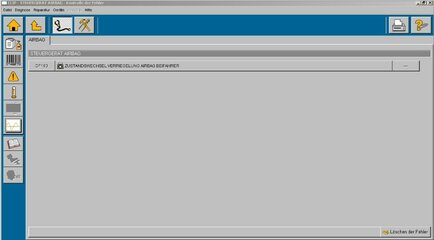

Es gibt nur eine Airbagwarnleuchte, das ist die Linke. Die rechte Leuchte zeigt den Zustand der Verriegelung des Beifahrerairbag und Beifahrerseitenairbag an.
Der Schalter für die Deaktivierung befindet sich an der rechten Seite des Armaturenbretts.
Bedienungsanleitung schrieb:
Die Aktivierung bzw. Deaktivierung des Beifahrerairbags erfolgt bei ausgeschalteter Zündung
Wenn man diesen Schalter bei eingeschalteter Zündung betätigt, kann eine Fehlermeldung erfolgen, die durch die linke (Warn)leuchte angezeigt wird.
Man hat nach dem Einschalten der Zündung maximal 10 Sekunden Zeit, den Schalter zu betätigen, ohne das die Fehlermeldung DF193 [DTC907C] gespeichert wird. Die Warnleuchte kann in diesem Fall durch aus und ein schalten der Zündung zurück gesetzt werden.
Es schadet nicht den Deaktivierungsschalter (bei Zündung aus) einige mal zu betätigen, um Kontaktschwierigkeiten vorzubeugen.
Bei Kontaktproblemen am Steckerverbinder des Seitenairbag unter dem Sitz werden folgende Fehler gespeichert:
Fahrersitz DF077 [DTC900B]
Beifahrersitz DF068 [DTC900C]
