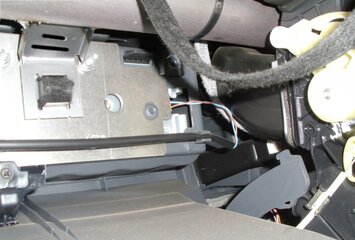

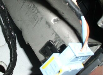

Du kannst trotzdem mal die Steckverbindungen einer optischen Kontrolle unterziehen. Den Stecker am Airbag kann man mittels Taschenlampe und Spiegel kontrollieren:
von da aus gehen die Kabel Richtung rechter A-Säule über einen blauen Steckverbinder
der rechts unter dem Handschuhfach hängt.
Der Airbag ist rückseitig mit 4 Muttern gesichert und mit 3 Krallen eingerastet.
Wenn man genau wüsste, das es der Airbag ist und ein Montageloch oben im Handschuhfach nicht stört, könnte man auf die Demontage des Armaturenbrett's evtl. verzichten.
