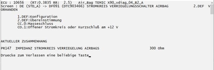

@Simmy hatte noch mal mit Pyren ausgelesen:
Es geht nur um die beiden Kabel zum Verriegelungsschalter des Beifahrerairbag.
Direkt am Schalter gemessen, ergibt die benötigten 100/400 Ohm. Aber das Airbagsteuergerät erhält laut Software nur 90/300 Ohm und setzt deshalb den Fehler "DTC 903466 2.DEF Übereinstimmung". Also der erwartete Wert stimmt nicht mit dem tatsächlich gemessenem Wert überein. Irgendwo muss sich parallel zum Schalter ein Widerstand gebildet haben, der den passenden Widerstandswert vom Schalter reduziert.
So müssten die beiden Kabel zum Schalter abschnittsweise, ohne Verbindung zum Steuergerät, mal mit und mal ohne Schalter durchgemessen werden. Auch um heraus zu finden, ob sich der Fehler innerhalb oder außerhalb des Steuergerätes befindet.

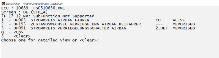

Hallo, kann bitte mal jemand über die PDF schauen und den genauen Airbag Fehler benennen. Also wo ich nun bei schauen muss.
Habe ich mit PyRen (Laptop win10) ausgelesen. Habe ich Test bzw auslese Möglichkeiten von PyRen, welche ich übersehen habe ,um den Fehler genauer einzugrenzen oder zu analysieren.

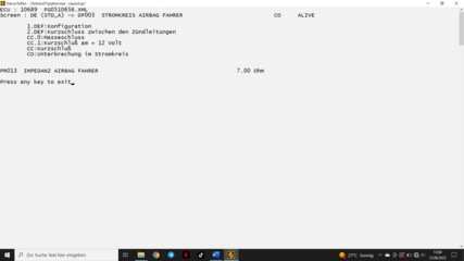

ALIVE bedeutet, dieser Fehler ist aktuell vorhanden. CO steht für CIRCUIT OPEN - offener Stromkreis. Also im Stromkreis zwischen Steuergerät und Fahrerairbag wurde eine Unterbrechung detektiert.
Beim Fahrerairbag bedeutet eine Unterbrechung im Stromkreis oft, das die Drehspirale/Schleifkontakt unter dem Lenkrad defekt ist.

Kannst du / jemand mir zum letzten Bild noch was sagen, was die einzelnen Punkte bedeuten.
Das war nach dem Versuch Fehler zu löschen.

Auf dem zweiten Foto steht, das der Fehler auf Grund der Impedanz von 7 Ohm gesetzt wurde. Eine Unterbrechung wären unendlich viel Ohm.
1,3 - 5,2 Ohm wäre die Toleranz, die das Steuergerät erwartet: Probleme mit dem Airbag oder Arbeiten daran >>> Werkstatt Das kann auch Übergangswiderstand in einer Steckverbindung oder eine andere Ursache sein.
