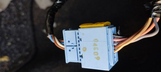

Unter dem Handschuhfach ist ein Stecker mit gelber Verriegelung. Ist das der Stecker des Airbags? Daneben kommt, scheinbar vom gleichen Strang ein kleiner schwarzer Stecker, der dort einfach lose in der Luft hängt. Mit der Handykamera habe ich den Beifahrerairbag überprüft, dort scheinen alle Stecker angeschlossen zu sein.
Wo gehört der kleine schwarze Stecker hin? Oder ist der ohne Funktion?
Den hellen Stecker mit gelber Verriegelung und den Schalter für den Beifahrer Airbag habe ich mehrfach bewegt und mit Kontaktspray gesprüht. Leider geht die Kontrollleuchte immer noch an.

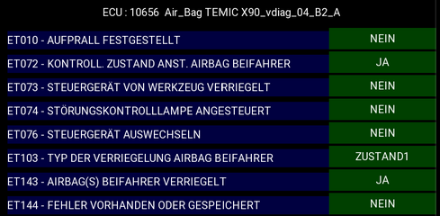

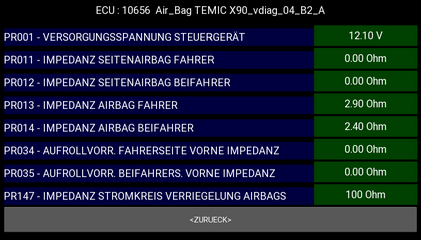

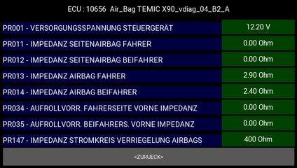

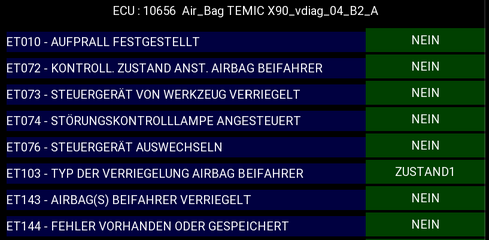

@Texas : Danke für die Screenshots und deine Anmerkung. Scheinbar zeigt dir deine Software/dein Gerät echte Ohmwerte, 100/400 Ohm für den Schalter, da zeigt mir mein Gerät ja ca. 26/90. Aber mit einem Ohmmeter messe ich den Schalter auch mit 100 und 400 Ohm. Hast du eine Idee was mein Geräte mir da anzeigt? Ohm scheint es ja nicht zu sein. Wenn ich das mit einem Dreisatz umrechnen, ausgehen von 400 zu 90 bekomme ich für die Airbags 3,73 und 2,9 Ohm, das wäre im Rahmen. Weißt du noch wo ich Steckverbindungen finden kann oder wie ich an den Stecker vom Beifahrerairbag komme? Ich muss ja davon ausgehen, daß sich das Problem inder Technik des Beifahrerairbags befindet.
