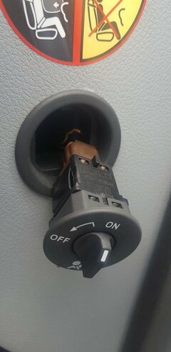

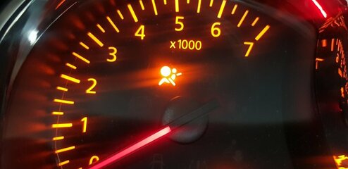

Ich bin schon länger stiller Mitleser und habe jetzt auch ein Problem mit meinem Fahrzeug (ca. 130.000 Km). Seit wenigen Kilometern leuchtet die Airbag-Kontrollleuchte im Armaturenbrett sowie zwischen den Fensterhebern. Den Fehlerspeicher habe ich mit einem iCarsoft ausgelesen. Er lautet: DF091 - STROMKREIS VERRIEGELUNGSSCHALTER, Offener Stromkreis.

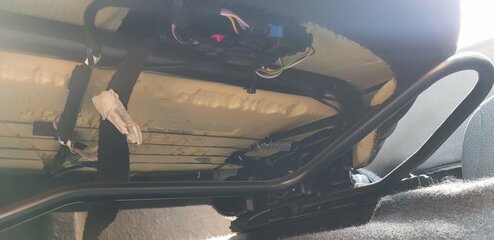

Unter dem Beifahrersitz sieht es so aus:
Wie kann ich das Problem selbst lösen? Löten kann ich. Weiß allerdings nicht, wo das Problem liegt und welche Kabel ich löten soll und ob überhaupt gelötet werden muss :(

Vielen Dank für deinen Hinweis! Ich habe den Schalter bei ausgeschalteter Zündung mehrfach hin und her geschaltet. Dann habe ich versucht, den Fehler aus dem Fehlerspeicher zu löschen. Geht nicht. Das heißt, das Fahrzeug zeigt mir weiterhin an, dass der Beifahrerairbag deaktiviert ist, obwohl der Schalter auf ON steht.
Dann gibt es dort im Stromkreis eine Unterbrechung. Die Schaltzustände werden über Widerstandswerte meist 100/400 Ohm erfasst.
Bei offenen Stromkreis müsste PR147 theoretisch unendlich sein.

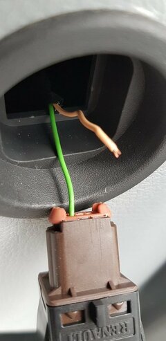

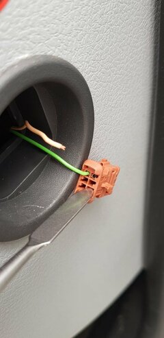

Danke dir! Ich wollte gerade den Schalter durchmessen. Dazu habe ich den Schalter rausgehebelt. Dabei ist mir aufgefallen, dass ein Kabel nicht mehr im Kabelschuh war.
Ich habe das Kabel dann in den Kabelschuh gelötet und der Fehler taucht nicht mehr auf. Dann habe ich noch den Fehlerspeicher gelöscht. Der Airbag-Schalter funktioniert jetzt wieder einwandfrei.
Vielen Dank Texas für Deine Hilfe! :yes:

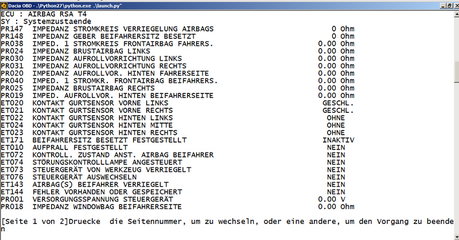

Der IcarSoft kann noch viel mehr als nur Fehler auslesen und löschen.
In den "Livedaten" werden unglaublich viele Zustände angezeigt, auch zum Airbag (bei meinem Dokker) z.B.:
Impedanz Stromkreis Verriegelung Airbags
Impedanz Geber Beifahrersitz besetzt
Impedanz Leitung 1
Impedanz Leitung 5
Impedanz Leitung 15
Impedanz Leitung 16
Impedanz Leitung 13
Impedanz Leitung 3
Impedanz Leitung 7
Impedanz Leitung 14
Kontroll.Zustand Anst.
Airbag Beifahrersitz Sörungskontrollampe angesteuert
Seuergerät von Werkzeug verriegelt
Steuergerät auswechseln
Airbag(s) Beifahrer verriegelt
Fehler vorhanden oder gespeichert
Versorgunsspannung Steuergerät)
Mir würden die meisten nicht helfen, aber ein Fachmann wie Texas kann sicher mit den Werten etwas anfangen.
Möglicherweise wäre ja damit hier und jetzt schon die konkrete Fehlerstelle entdeckt worden.

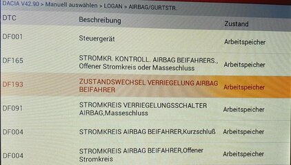

Hallo Dacianer
Meine suche verlief bisher erfolglos deshalb bitte ich um Hilfe.
Vor Ampel gestanden und plötzlich geht Tacho samt Mittelkonsole Beleuchtung aus. Später am Parkplatz mehrere Sicherungen entfernt und wieder eingesetzt bis ich richtige/durchgebrannte gefunden habe (5A) und durch neue ersetzte. Motor an und weiter... Airbag Kontrolleuchte ist an!!!
In Werkstatt, Diagnose Gerät zeigte folgendes:
Unternommen wurde folgendes:
-Batterie abgeklemmt und nach ne weile wieder angeschlossen.
-Stecker Beifahrer Seite unten rechts geprüft und mit WD40 angesprüht .
-Beifahrer schalter aus und angemacht...alles ok!
-Alle Sicherungen Geprüft
Kolege in Werkstatt meint SG Defekt. Was meint Ihr!?
Wo befindet sich SG, Zweck Teilenummer ablesen!?
Auto: Dacia Logan (MCV) Bj. 2007 1.6 16V
8212/AAE (Komisch aber zeigt auch Duster mit dem HSN/TSN...!!! Warum!?)
Für Eure Hilfe bedanke ich mich in voraus!
