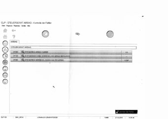

So das Ergebniss steht wohl fest.
Ist wohl die Drehzahlspirale. Hier das Protokol.
Kosten komplet mit Einbau so bei 200 Euro wie der Chef sagte. Kan auch darunter sein.
Finde das geht noch. Oder was meint Ihr?
Auf keinen Fall können die das aber jetzt noch vor Weihnachten machen. Das Teil müssen die erst bestellen und das dauert schon. Fahren kan ich , sagte auch der von Werkstatt. Nur eben aufpassen.
